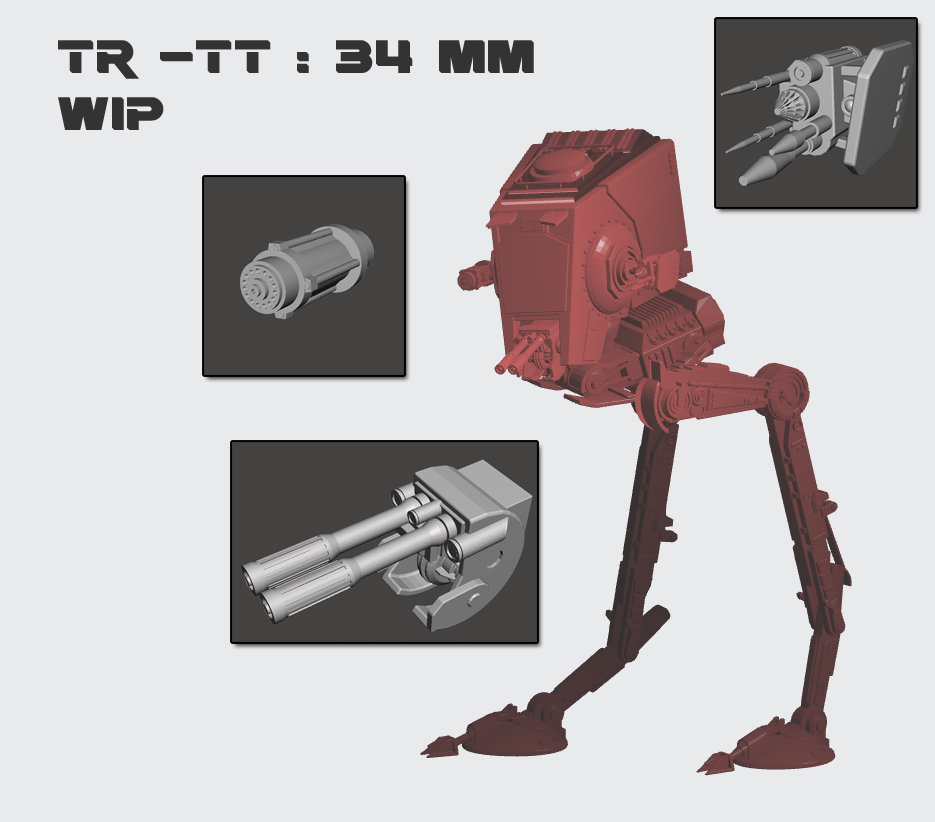

    Me voilà sur le projet TR-TT sur une adaptation en 34 mm (1:52ème) pour SW Légion.

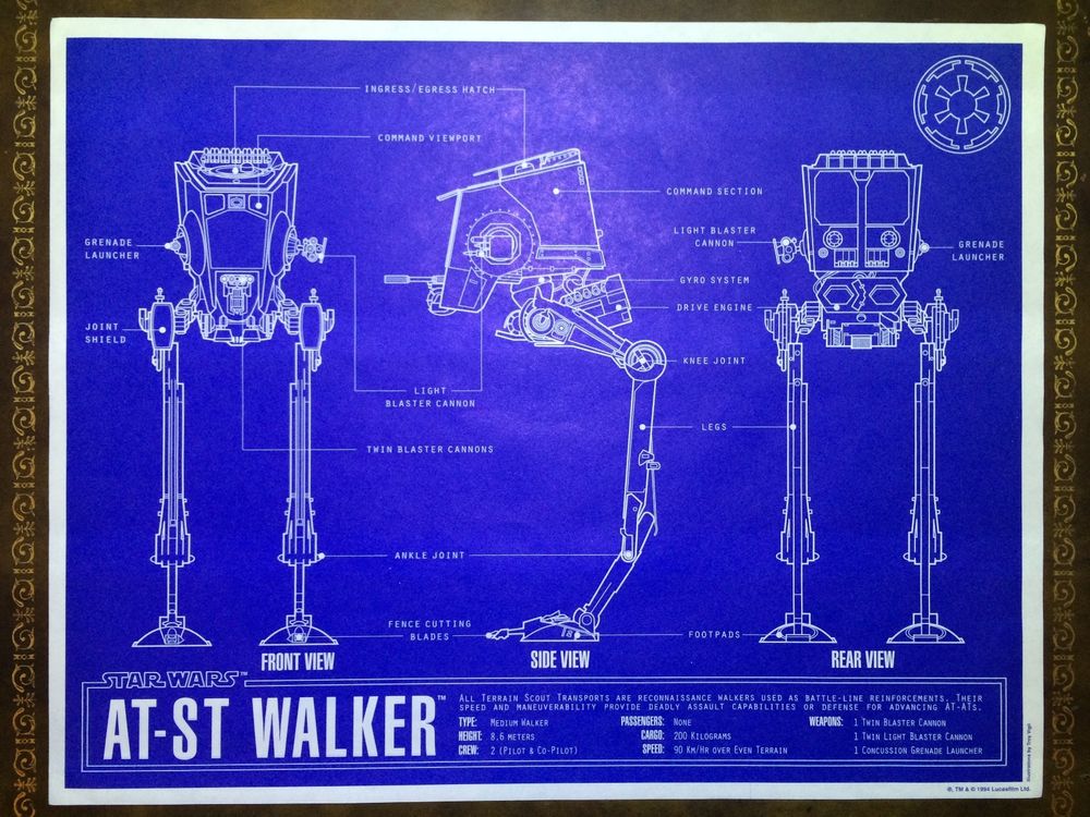

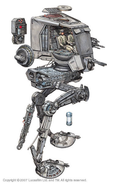

    Selon les artworks, Blue prints, et autres illustrations recoupés avec la tonne de fiches techniques sur le tr - tt j'ai abouti à ce design.
    Beaucoup de libertés artistiques sont faites sur ses armes (bras Gauche notament) selon les données on parle de 6 canons d'autres de 3 et parfois de 5... j'ai donc adapté la chose avec une caméra de visée, et de 6 canons (Canon-lasers jumelés (2), 1 Blaster, 1 à Ion, 1 à Disruption, et 1 Turbolaser.
    Il me semble que c'est surtout en fonction des contraintes liées au moulage et à l'échelle que les adaptations sont faites...
    Sans compter le fait que les documents d'époque se contredisent aussi souvent...
    Voilà les principaux docs que j'ai utilisés :
    Donc forcément j'ai un peu adapté le truc... mais en tentant de me rapprocher de l'original.

    La cabine sera tout en rotation. Les armes fixées par aimants néodymes et un accès cabine pour insérer une figurine.
    La pose n'est pas définitive.
    Probablement une pose plus dynamique sera adoptée par le TR-TT.
    Le véhicule sera en résine et très proche du modèle numérique.
    Voilà si ya des commentaires positifs ou négatifs pas de soucis je prends !
    Thx 😉

  • Oui les grosses pièces en impression 3D, sinon balsa, pâte époxyde et polystyrène extrudé. Parfois des panneaux de fibres à densité moyenne.
    Tout dépend de la géométrie des pièces, du poids et du niveau de solidité souhaitée. Ici sur cette pièce je passerai en impressions 3D (SLA) et finitions à l'epoxy en mode sculpture.
    Le truc c'est que l'impression 3D n'est pas toujours un gain de temps et puis c'est assez coûteux pas loin de 200 € le litre...
    L'inverse est aussi vrai pour certaines géométries dures à reproduire. On est plus précis aussi. Après chacun à ses petits trucs et préférences.
    Il a toujours les impressions à dépôt de fils (c'est bon marché - mais très long et le rendu pas extra ou alors il faut passer X heures de ponçage et polish). Sur des modèles comme celui ci je préfère mettre le paquet.

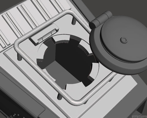

    Allé hop!!! Le cockpit Polish et Terminé. j'ai peaufiné la cabine pour l'insert' de figurines. Le toit amovible ainsi que le capot (ce qui permet d'insérer des figurines de taille et de socle différents)... et le trou d'accès en forme du symbole impériale permettant d'anticiper la pose figée de certaines figurines...
    Les armes terminées, le corps aussi. Manque les jambes à améliorer et revoir les points de ruptures car les fixations me semblent trop fragiles...
